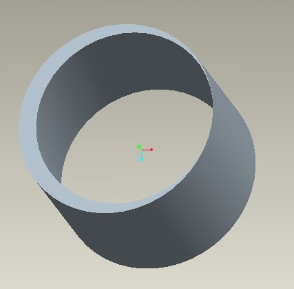

这次不是同心情况,而是里面的圆柱完全倾斜的情况,请问各位前辈网格可怎样划分啊
上传PROE模型一张,我的实际模型缝隙比这个小很多,由于太小不容易看清楚,特意画的大些,请各位前辈帮忙!

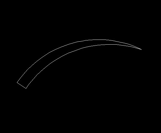

这样的面该怎样划分网格呢 我实际做的的比这个更细更长,请教各位前辈了

真实情况中,很少存在这样的尖角。所以你大可用一个小钝头处理它。
