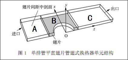

下面这个网格怎么画质量高啊。。平直翅片管数值模拟!!
B是计算区域,A、C为延长区,我用的事Gambit。。。我用两个实面把它分成A、B、C三块。。但是那两个交界面的边界类型怎么设置??
我设置成interface后,在Fluent里initialize迭代初始化的时候就出错了。。
错误如下:
WARNING: Unassigned interface zone detected for interface 9
WARNING: Unassigned interface zone detected for interface 10
Error: Init_Flow: unassigned interface_zones
Error Object: ()
请求高手帮忙解惑,,谢谢你们!!真的快被毕业设计弄疯了~~~~~~~希望大家能把步骤详细些。。谢谢你们!!

发表于 2011-5-4 22:48:28 | 显示全部楼层
你这个没问题
只是还要在fluent里做个interface
define——》grid interface
此外,我认为你这个完全可以连在一块画网格,没必要做interface
发表于 2011-5-5 09:01:30 | 显示全部楼层
就像2楼所说的,没必要做interface。你在用实面把它分成A、B、C三块的时候,记得勾选上connected!就不存在interface了。

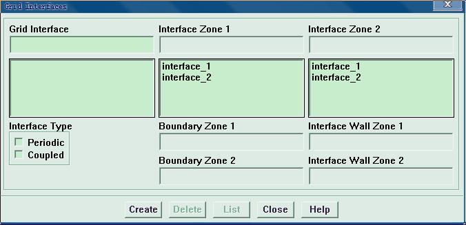

 楼主| 发表于 2011-5-5 11:35:31 | 显示全部楼层
回复 2# joke057 的帖子
大哥你好,谢谢您的回答,,具体在Grid Interfaces..怎么设置??我打开后如下图Grid interface一栏没有内容,,怎么办??谢谢您
发表于 2011-5-5 11:38:10 | 显示全部楼层
原帖由 zqglance 于 2011-5-5 03:35 发表
随便找个教程上都有。
命个名,然后选择两个就好。
 楼主| 发表于 2011-5-12 10:16:10 | 显示全部楼层
