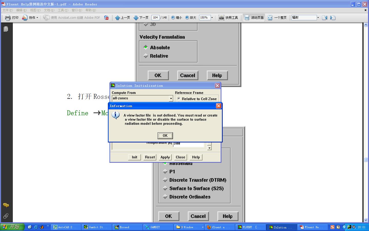

请问这是怎么回事?

初始化时候弹出的对话框

你用S2S热辐射模型,要先计算角系数。

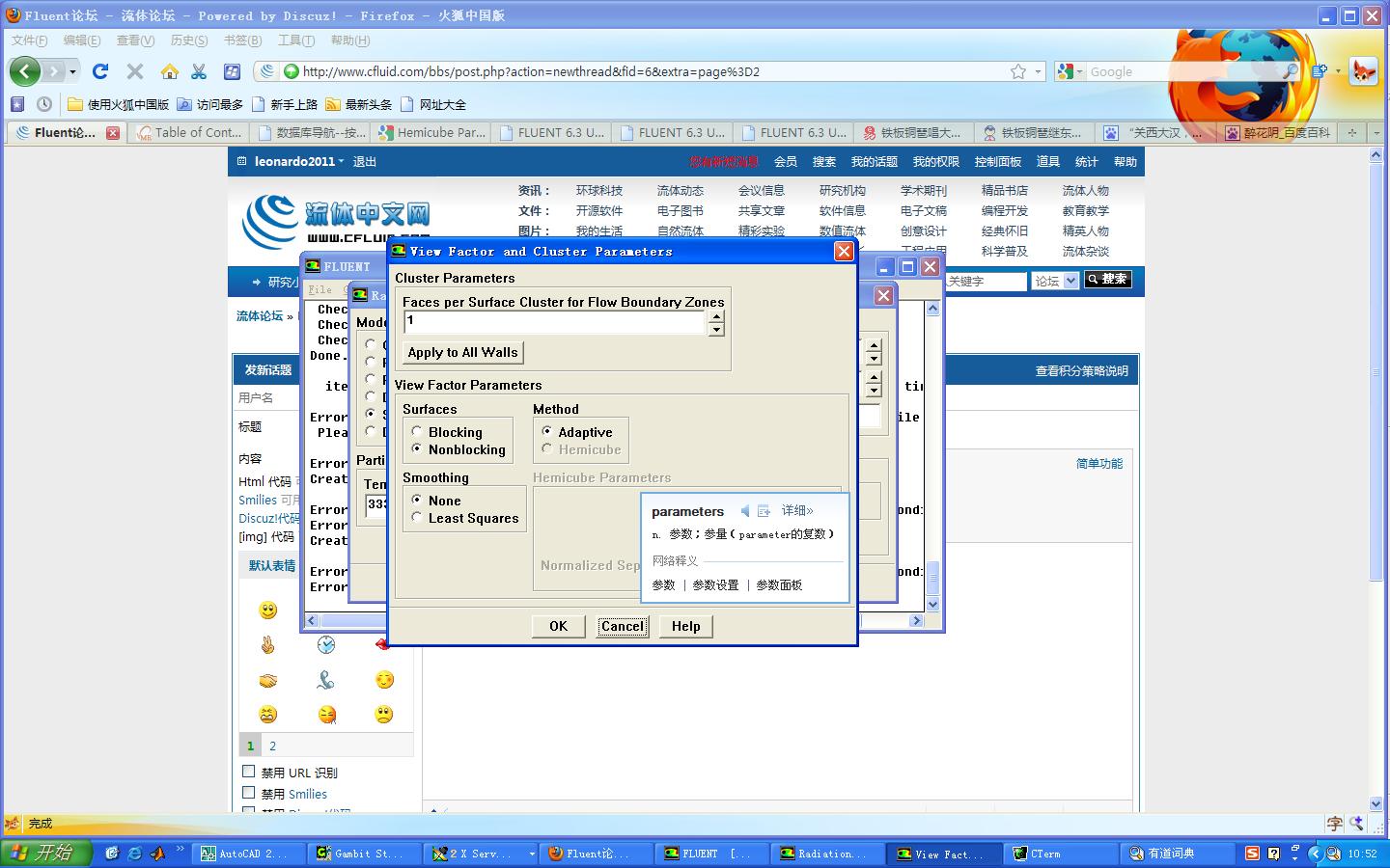

版主还有个问题要请教下,我在设置view factor的时候hemicube parameters无法选择是怎么回事?
