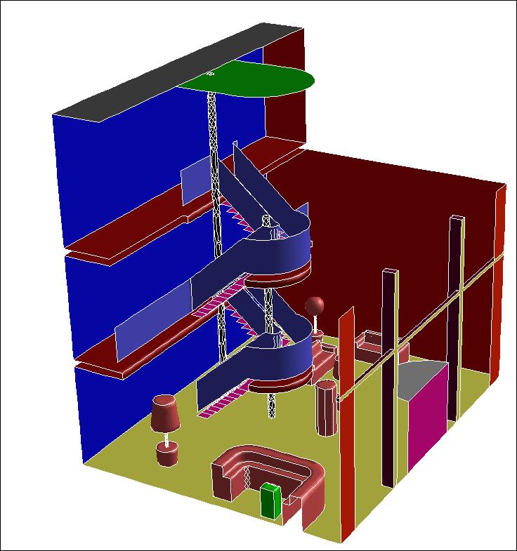

Fluent软件的建模问题
最近在看温正的《FLUENT流体计算应用教程》,里面有些不错的实例,向初学者推荐一下。
有些实例的模型非常复杂,如图所示,这是一个模拟楼内通风问题的实例,效果有点像3DMAX做的,而且里面的case文件Fluent支持,但Tecplot不支持,这样的模型应该不是在Gambit里面建立的吧,请问除了Gambit,还能用哪些软件来建模呢?

回复 1# yslgjj 的帖子
这都是很规则的物体啊,gambit没有问题。但这个到底是什么建的,我也不知道。
建模的工具很多,catia,solid,proe,UG,Ideas;甚至一些前处理工具建这个模型都一点问题没有,如gambit,icem。

发表于 2011-5-13 09:47:10
回复 2# 飞翔鸟 的帖子
如果想深入学习并使用Fluent,以后也可能使用ansys,学哪个建模软件最好呢,例如通用性强,容易上手,而且也能建立复杂模型

发表于 2011-5-13 11:21:00
gambit比较容易上手。
icem自动网格模块上手也很容易,手动六面体网格模块上手比较困难。
建模如果不是特别复杂,这些工具一般能够搞定。如果是特别复杂的模型,如发动机舱,复杂曲面的结构,一般要借助专业的cad工具了,如catia,solid等。

发表于 2011-5-13 12:13:57
回复 5# 飞翔鸟 的帖子
谢谢,在autocad中建模,然后导入gambit中划分网格,这样做可行吗

发表于 2011-5-13 14:07:28
回复 6# yslgjj 的帖子
这个没有问题的,通用格式都可以导入gambit画网格。但我觉得没有多大必要,说实话,cad的三维建模能力,比gambit强不到哪去,我甚至认为gambit建三维模型还要方便些,你完全没必要cad建模再倒入gambit,况且,有时候模型稍微复杂些还可能会丢失数据。

发表于 2011-5-18 19:57:30
回复 1# yslgjj 的帖子
这是airpak建的模型
