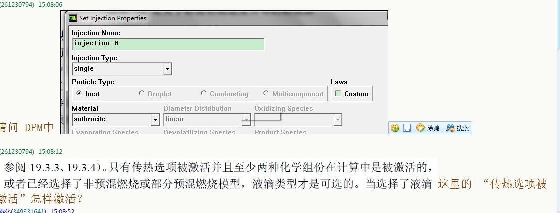

如下图。打开能量方程还是不行。这个传热选项应该怎样被激活?高手赐教!

发表于 2011-5-18 16:59:40
帖子标题与内容是两码事。
打开能量方程,DPM模型就会计入颗粒与连续相的传热。
而droplet类型的颗粒除了与连续相发生传热,还有传质,因此连续相中一定存在组分扩散现象,所以一定要启用组分输运方程的求解,也就是要打开组分输运模型或化学反应(燃烧)模型。
