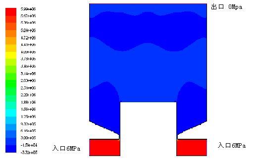

仿真模型在附件里
我的边界条件是 压力入口6Mpa,压力出口0,介质是按不可压缩计算的,密度850,结果出现负压,加上参考压力后还是负的,不知怎么回事,
也试过按可压流体考虑,设了一个700MPa的弹性模量,还是有负压,
请大家给些建议

有可能真实情况下会发生汽蚀。

那Fluent可以仿真析出气泡情况吗?是需要多相流什么的吗?

可以,汽蚀模型,多相流的一种吧。

不可压缩模型,压力的大小没有意义。

版主,当我用可压缩介质计算时,也出现了负压,假如我的边界条件没有问题,那是不是就是像楼上说的那样出现了气蚀呢?还是在算法上得做些调整?我现在的算法都是默认的。
