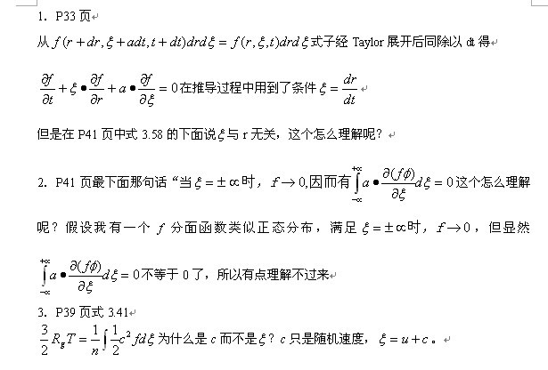

最近在读何雅玲老师的《LBM理论与应用》,过程中遇到了几个疑问,大家帮忙解决一下,谢谢先

1:你把概念弄反了,一个粒子速度为kexi, 时间微元dt内,它运动的空间微元距离为dr=kexi*dt. 粒子速度与空间坐标r无关。
2:你用分部积分法就会知道这个式子是等于零的。
3:c是分子热运动速度,如果不考虑分子势能,则内能是物体内部所有分子热运动的动能的总和,根据这个定义,可以写出单原子气体内能的定义,然后根据单原子气体内能和气体动理论温度的关系式,就可以得到你写的式子。

非常感谢版主,第一、二个问题可以理解,可是第三个问题还是没法理解啊,就像我们学的湍流一样,c就是一个脉动速度,而kexi才是分子的运动速度,我的意思是等式右边应该是1/2*kexi^2呵呵,而非c。还望版主给说明白点,刚进入这一领域有点不太懂

很简单,kexi是粒子速度,1/2*kexi^2积分后表达的很明显是total energy,总能。总能=宏观动能+内能。宏观动能=1/2*rho*u^2. 你看下书上43页的式3.75就明白了。

正确
