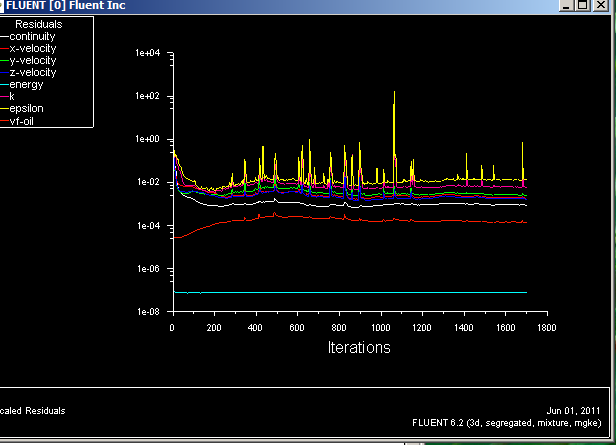

众仁兄看一下,如此残差算收敛吗?

发表于 2011-6-1 20:10:46
收敛状况貌似不太好

发表于 2011-6-1 21:35:37
如果流量和压力基本稳定的话,应该可以是算收敛了。

发表于 2011-6-4 02:28:38
回复 1# yangyangupc 的帖子
流场不看光看残差,太舍本逐末了吧

发表于 2011-6-4 15:26:02
湍流计算不太好,可以考虑换个模型。
