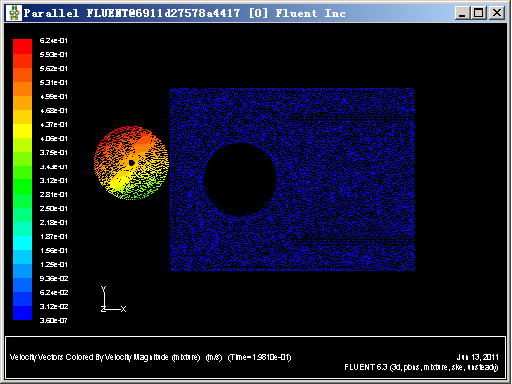

计算一个方槽中的搅拌时,用的是MOVEFESH,出现如图的解果(为三维计算的一个截面),速度显示搅拌区域飞出槽区,想问一下高手是有什么原因造成的?
另外像这种计算区域非完全对称的可以用MRF计算吗,谢谢

按什么规律运动?

啊?什么规律?你说的我不太明白

大概是移动方式,或者转动轴的中心不对。

谢谢 ,转动轴心都是默认的 我没有改,移动方式搅拌流体区域及搅拌桨都是旋转

你这个估计坏事就坏事在默认上,默认的是z轴,你这个搅拌桨的转轴应该不是z轴吧

谢谢 浪子轻狂大哥还有通流版主 ,果然是对称轴的问题。通流版主说的时候我改过一次 ,不过没看清单位,设定对称轴坐标的单位是M,我的基本单位是mm,结果搞错了。
