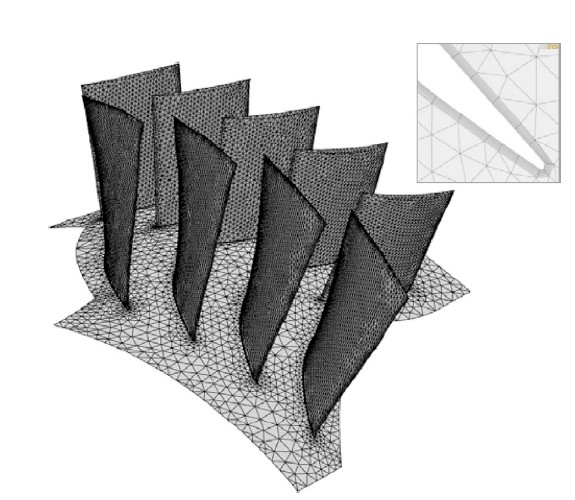

我想在叶片附近画附面层网格,第一层高度为0.05,生成棱柱型网格,其他部分用非结构网格,与下图差不多的样子。每次在生成体网格时都出现错误,不是面网格畸形太大,就是有小面,网格尺寸过大等等,画了3天了,实在是画不出来了。求各位大神帮帮我~~~
[ 本帖最后由 awei8711 于 2011-6-24 09:58 编辑 ]
大概要画成这个样子
大概要画成这个样子

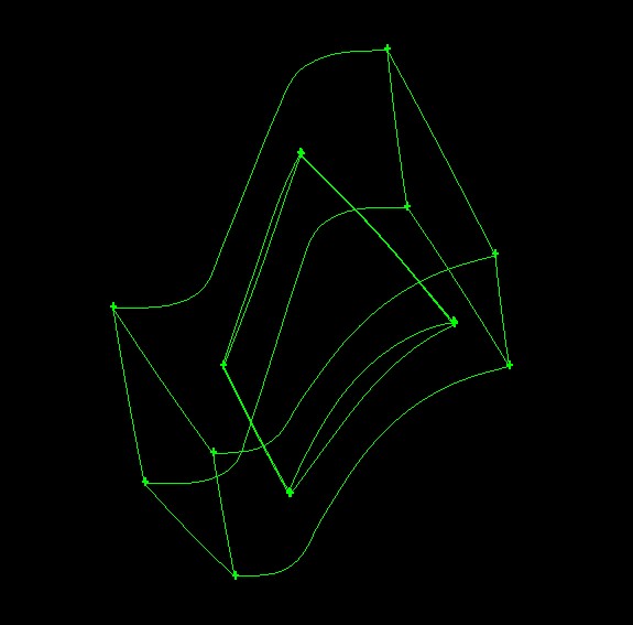

用Gambit turbo工具生成的流道

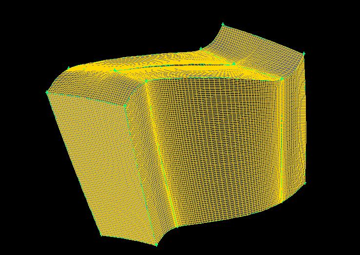

你是否可以再gambit里先画出后面这张图所示的结构网格,而后做周期性旋转得到其他。
 楼主| 发表于 2011-6-24 10:21:07 | 显示全部楼层
回复 2# 凌白日 的帖子
我明白你的意思 我只需要一个叶片就可以了 不用做周期性旋转。
但是我用过Gambit turbo工具画结构网格,但是那个叶片扭曲度较大,而且前后缘的圆角半径太小,生成的结构网格很差,还不如第一个图的非结构网格

LZ可以试试turbo工具里的H type decomposition啊,分块后画结构性网格很快很方便的,只是可能需要改一下几个默认参数来适应你的叶片

我那个叶片前后缘圆角太小,且这个叶片扭曲太大,用H型拓扑结构分块,前后缘的附近的网格质量很差,扭曲度超过0.97了,改几个参数也强不了哪里去,所以想用非结构网格。

我大概改了下,有18个扭曲度超过0.8的。。。最差0.84。。。
调整的是H decomposition时候split点的位置还有几个interval的数量
应该还能再调整调整
