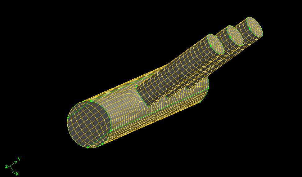

大家看看浪子兄的这个网格是怎么画的

如题,琢磨了好久没搞清楚,麻烦知道的点拨一下,谢谢了

如果你在ICEM里的话,首先做一个包围底部圆柱的Blokc,使用拉伸Block的方法得到其余3个,最后整体O。

发表于 2011-6-25 10:25:13
回复 2# 凌白日 的帖子
呵呵,谢谢您。可惜我不会icem。想用gambit做

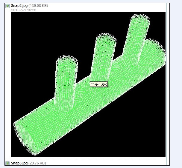

发表于 2011-6-25 13:36:34
论坛里面好像有这个网格的,多看下帖子

发表于 2011-6-25 15:06:07
回复 4# a2883524 的帖子
我就是从论坛里看见的,但是不知道他是怎么画的,大家的留言也没说清楚

应该是这样的吧

发表于 2011-6-25 19:33:45
回复 6# joke057 的帖子
能给个dbs吗。或者说说分区也行

发表于 2011-6-25 22:09:17
如切痕所示
把那个圆柱体的两边的弓形切开,剩下中间的从上到下cooper
