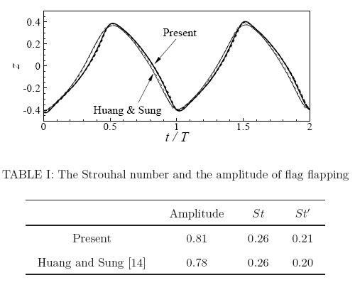

Huang_2010_JFM(3D flag).rar
4.59 MB, 下载次数: 406
发表于 2011-6-29 16:47:43 | 显示全部楼层
其中有人做了验证,为Re=200的例子
