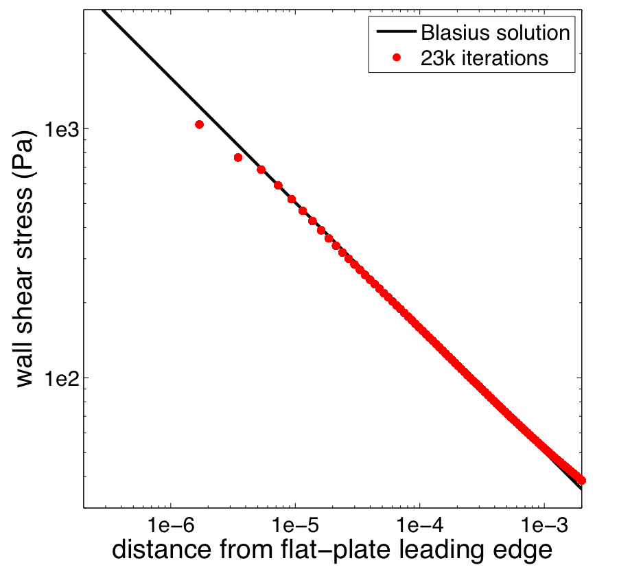

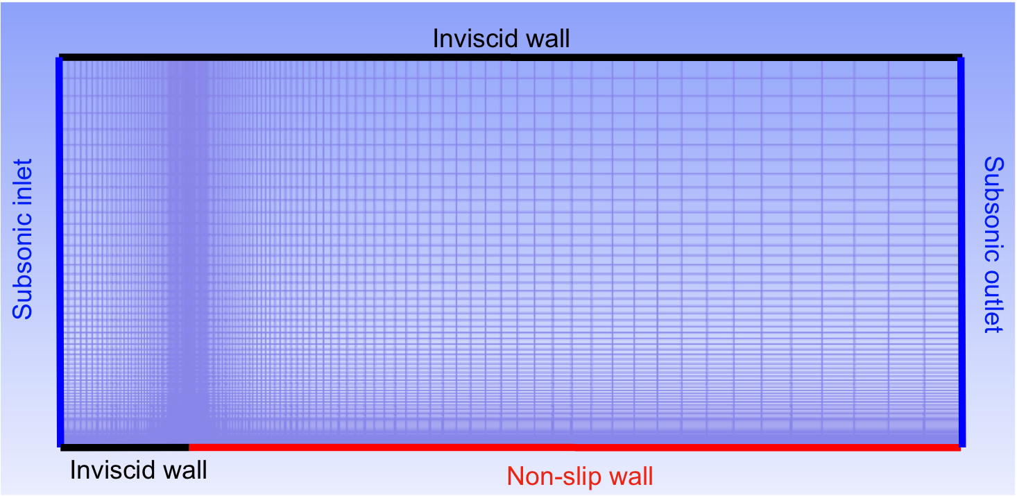

出口Mach=0.3, 平板长 L=0.001,平板末端 Re~20k
网格
网格
 楼主| 发表于 2011-6-27 03:14:58 | 显示全部楼层
 楼主| 发表于 2011-6-27 03:16:09 | 显示全部楼层

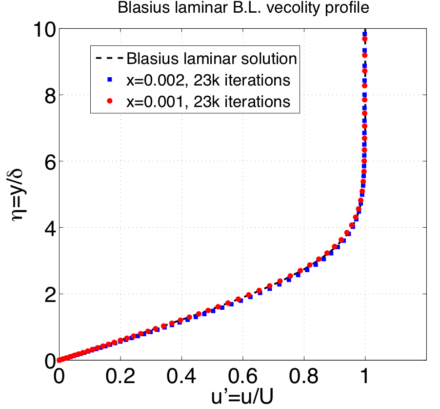

原帖由 flowinflow 于 2011-6-27 03:14 发表
wall shear stress
边界层速度剖面 (平板中点和末端)
边界层速度剖面 (平板中点和末端)
边界层速度剖面 (平板中点和末端)

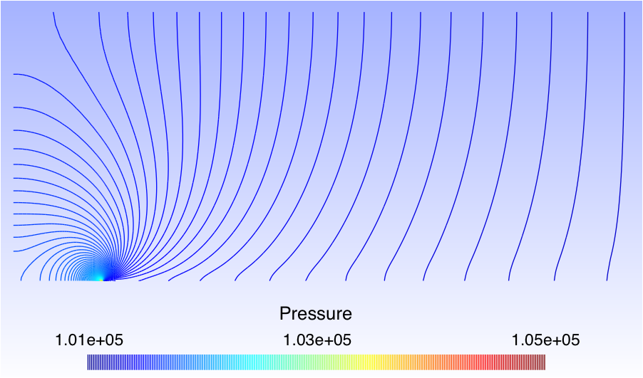

 楼主| 发表于 2011-6-27 03:18:16 | 显示全部楼层
原帖由 flowinflow 于 2011-6-27 03:16 发表
边界层速度剖面 (平板中点和末端)
静压等值线
静压等值线
静压等值线
