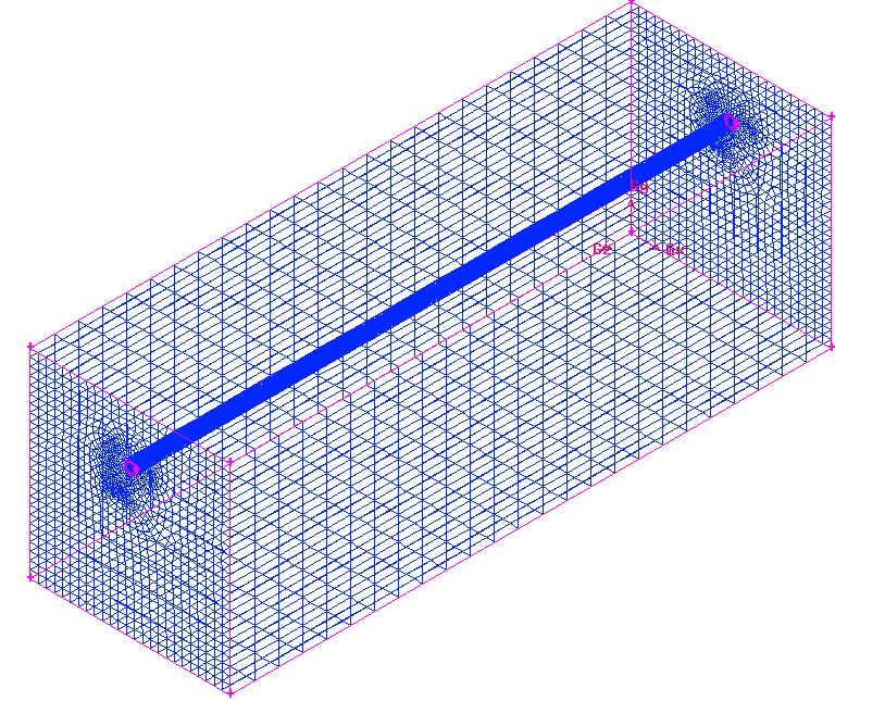

我画网格之后存msh时,说网格质量低,或者划分错误,请问怎么划分网格质量高,我划分的时候画的都是六面体网格,划分了20份左右。XYZ分别是5.5.15。管道半径0.11。带保温层后0.16

split以后,先画小管,再画外围,这个简单,不用分区map,用cooper就能画出不错的六面体网格

我是先画的周围土壤再画的保温层再画的管道,划分份数要求都一样么?

我现在从内向外画 最外层就根本画不上了 是什么原因?

我觉得你网格是圆管尺寸太小,或者外围尺寸太大了,使得网格质量不好,外围长度方向多加一些节点!
