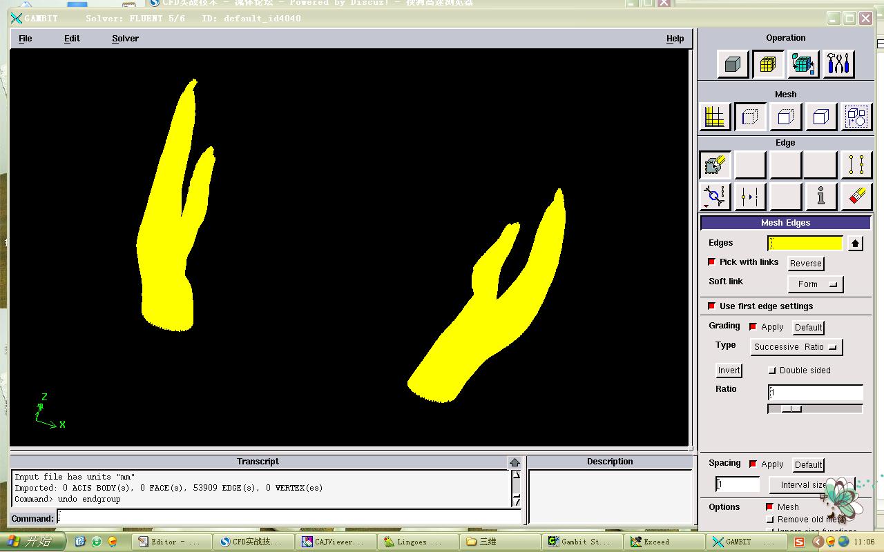

我是医学工程专业的,正在做颈动脉血流分析。原始数据是颈动脉的二维断层图,用Mimics软件进行三维重建,导出.igs格式文件,想用gambit画出体网格,最后用fluent进行流体分析。
现在我的问题是,gambit读入的.igs文件的信息是0 acis body, 0 face, 53909 edge, 0 vertex. 我想用Mesh edges, 但是5万多个边,选完的话得好几个小时。。
我的gambit版本是2.4.6,附件是gambit颈动脉图。。
不知大家有什么建议。谢谢

回复 1# stevhy 的帖子
输出stp格式试试

不好意思,这半个月在外地,不能够用网络,没有看到您的回复。
有iges格式文件,我给另一个同学,他的gambit读不出,可能是gambit版本问题,我的是gambit2.4.6.
不知道您邮箱? 可否把文件发给您试一下。

大师,您试过.igs格式文件了吗。。我这儿一个一个读,读了五六天还没读完,哎,请帮助
发表于 2011-8-15 13:35:53 | 显示全部楼层
你这个连面都没有,如何画网格啊?
