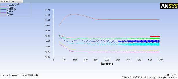

各位大虾,最近计算一个大约250w的模型,总是不收敛。有谁能帮整理下,有哪些情况会造成不收敛,应该怎么调整fluent设置啊?!最后怎么会出现在震荡的情况啊

最好贴个图,让大家给你分析一下

网格,边界条件,物理模型,松弛因子,离散格式,AMG控制,初始流场等很多因素都可能造成不收敛。

我试着计算了几次 出现过这么个错误
floating point exception
internal error at line 1387 in file 。。on node 5.
divergence detected in AMG solver
这是怎么回事啊?是模型的错误吗?
另外 我计算的时候 收敛特别慢 我减少网格数目 改善网格质量 修改courant 数 但是courant数一般情况下应该选择什么范围

具体问题描述都没有,图片也没有,很难回答啊。
只能说你这个是数据溢出发散了。

我说LZ,你说要帮你整理下,飞翔鸟帮你整理了,主要的关键的都提到了。飞翔鸟貌似还要帮你分析,问你要问题描述和图片,结果呢,你,你,你尼尼尼,,,弄个残差曲线,这是CFD求解得到的最没有用的信息之一。模型描述呢,迄今只看到一个250的数字,毫无疑义。爱莫能助,唉哀。

多谢您的批评 但是我的模型是实在不能往上传 而且很多东西不能在网上说 但是我会努力的 谢谢您的好意 和各位大神的帮忙 以后有什么问题 我还是会向各位请教的 打扰各位
但是
谁来拯救我 我的 fluent

光看图上总体是收敛了的,总体趋势已经平缓,查看其它进出口数据是否一致

怎么看进出口数据啊?!flux report?!
