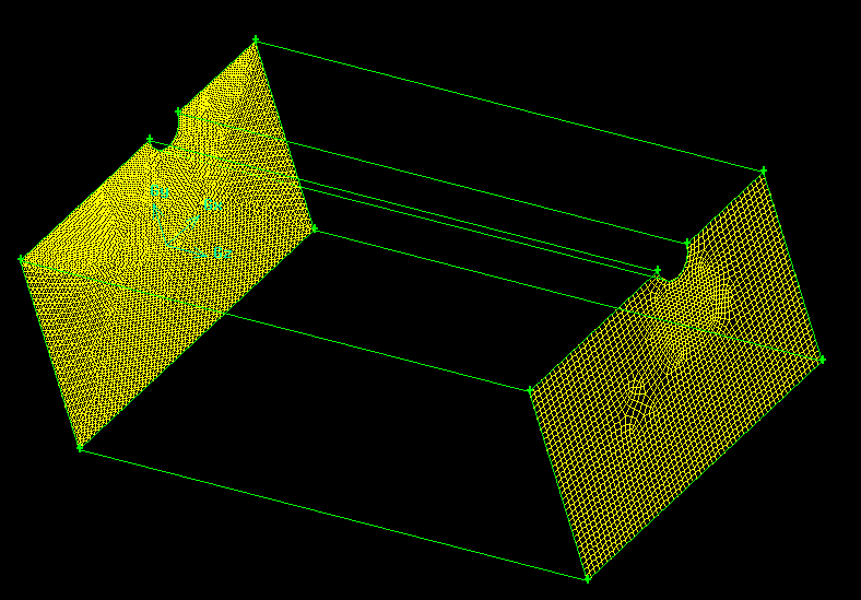

大神们,这是我的一个简化模型。这个模型的两个端面,有一个是tri,有一个是四边形,其余各面均为四边形,怎么样才能提高此处的网格质量,有什么好办法吗?还是直接按四面体划分,仅仅是控制下网格大小啊?!求助

你画好一个面的网格,然后在体网格中使用hex方法中的Cooper方法

这种不需要画面网格,直接cooper的质量就很好

恩,就像是三楼说的,直接cooper就行了

我觉得质量还说得过去啊
