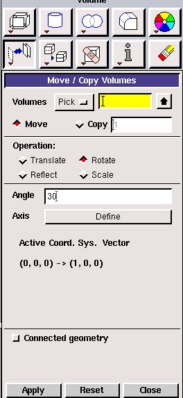

在使用gambit进行三维的模型建立时,一般只有沿着X、y、z轴的正与负的方向建立模型(如建立圆柱、圆台之类),如果要使建立的模型与某一轴方向倾斜成一定角度(比如与Z成30度或45度等,即一个物体本来竖直向上放置,现在不要竖直向上了,要倾斜成一定的角度)应该怎么搞啊,请教高人指教!小弟感激不尽!!!

楼主是不是这个意思

用move and copy命令,可以在angle里定义角度,define里定义轴

非常感谢您的回答,我就是这个意思,哎呀 好笨 哈哈 非常感谢!!!
