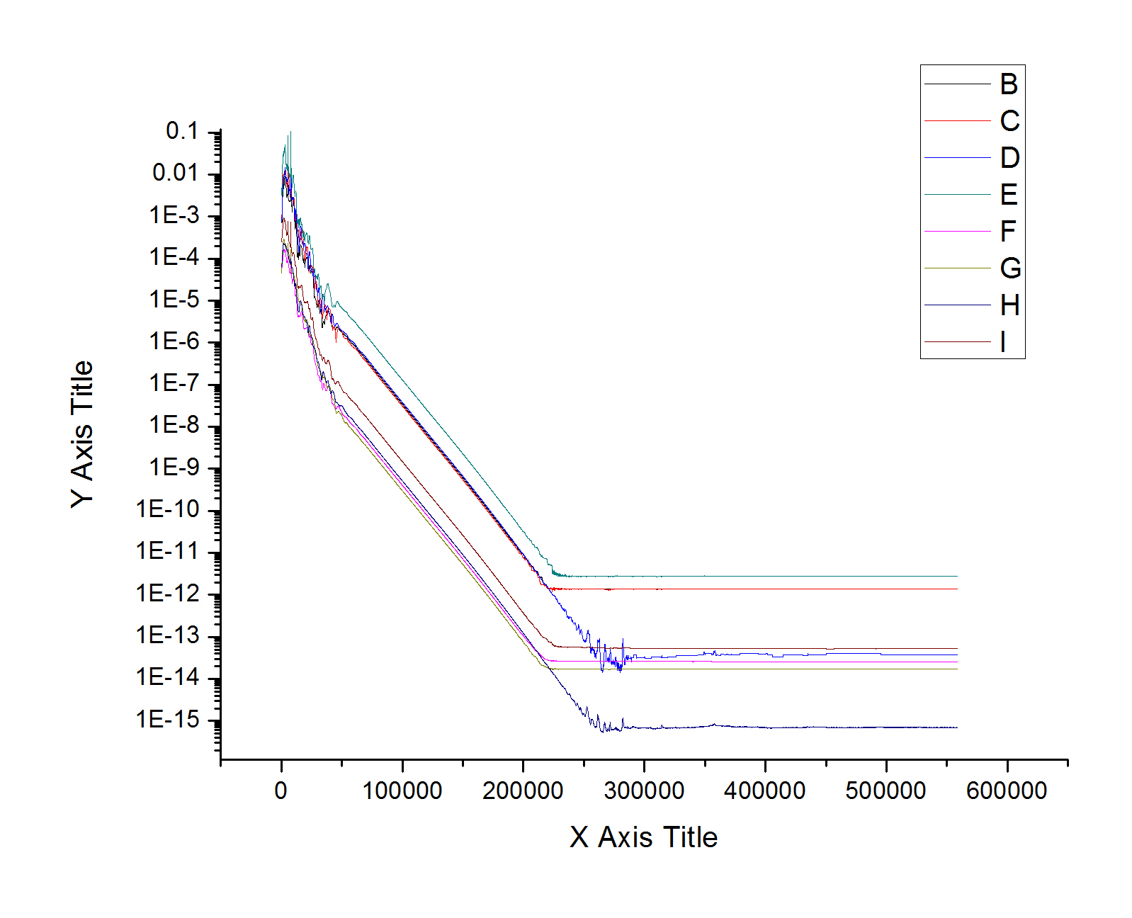

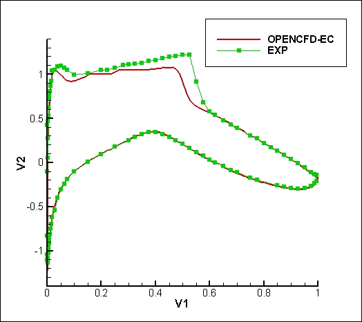

算了一天了,结果好像不对啊。残差收敛了,但是Cp和实验结果差别很大,我用的MUSCL3重构特征变量,S-W格式计算通量,RK3时间推进方法。下面是残差和cp图

网格加密试过么?
什么马赫数?
