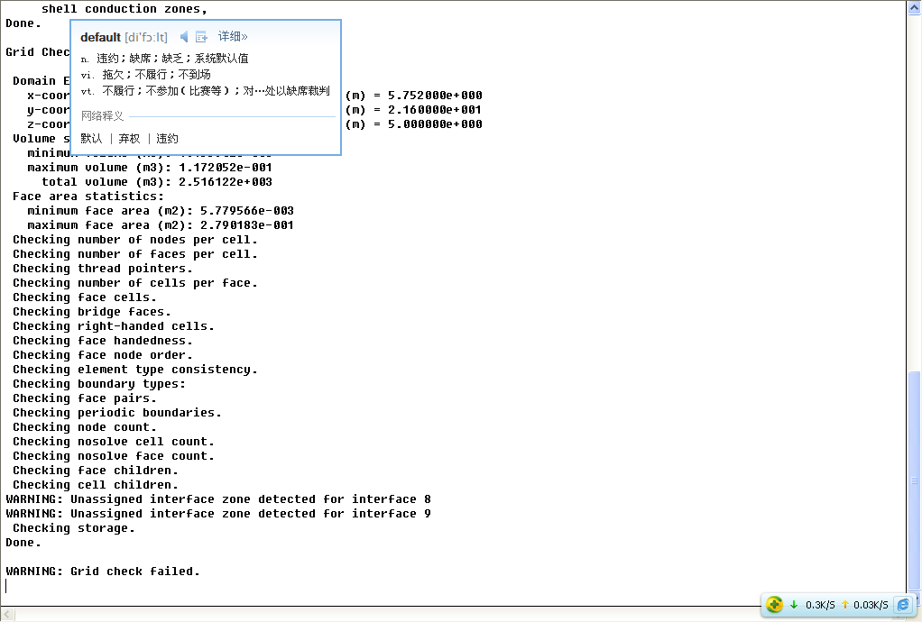

我把划好的网格导入flunet,结果出现如图所示的内部面提醒,怎么回事?求真相
问题在靠下的位置提醒,如何解决下。
先谢谢了

你指定了interface面,先把interface定义好。

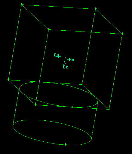

圆柱和方体交接面没有吧,
这结构很简单的,
可能你对交界面的概念没明白。

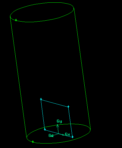

我想在一个空间里加一个面,这个面设置为wall。比如就在一个圆柱空间里加吧,这个面垂直与圆柱体的下表面(接触),整个面在圆柱范围内。
基本上所有的划分网格方法、顺序。我都试过了。
导入fluent后出现下图情况。您能不能把划分网格的顺序,网格类型和我说下
