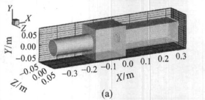

对于该模型,怎么得到Y方向和Z方向的轴向速度?应该怎么设置呢?

Surface里选iso-surface,surface of constant 下拉选择X-coordinate(或者Y-coordinate),点击compute,出现最大最小值,在iso-valuesa中输入你需要的值下边命名好就可以了。
还有就是从Surface中,里呢、rake Surface中通过两点式也可以得到,不过感觉还是第一种方便些。

我上传了一个附件,对于这个模型,想得到Y方向和Z方向的轴向速度,应该怎么设置呢?也创建过面,但是用xyplot画出来的是好多个点,不是文献上给的线啊。。

y方向和z方向的轴向速度?轴向速度不是沿着轴方向的速度分量么?怎么还有y和z方向的轴向速度?

这不叫轴向速度,
就直接y向、z向速度得了呗
Fluent应能解决这个,
你要什么样结果,贴个图上来看看。
