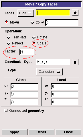

求助:gambit中如何按比例放大模型,就是放大模型坐标,不是放大显示~谢谢~

求助:gambit中如何按比例放大模型,就是放大模型坐标,不是放大显示~谢谢~急啊

回复 1# herorongrui 的帖子
如图所示
不过gambit放大功能不是很方便
必须手动输入放大的参照点,而没办法用鼠标直接取

回复 2# joke057 的帖子
谢谢~我会弄了~~
