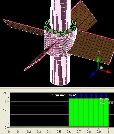

 楼主| 发表于 2011-9-30 09:07:08 | 显示全部楼层
上传几年前画的几个网格
上传几年前画的几个网格

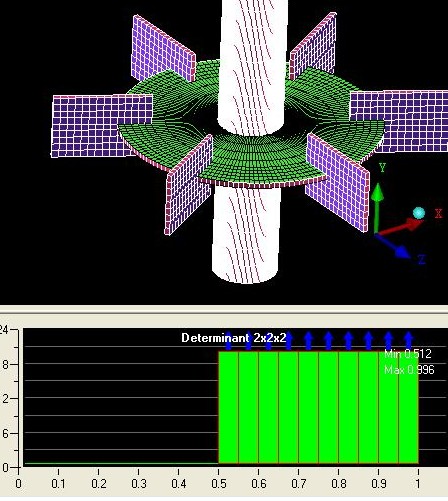

 楼主| 发表于 2011-9-30 09:07:28 | 显示全部楼层
上传几年前画的几个网格
上传几年前画的几个网格

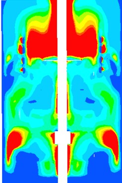

 楼主| 发表于 2011-9-30 09:43:01 | 显示全部楼层
优化计算案例
原始气体分布
原始气体分布
原始气体分布

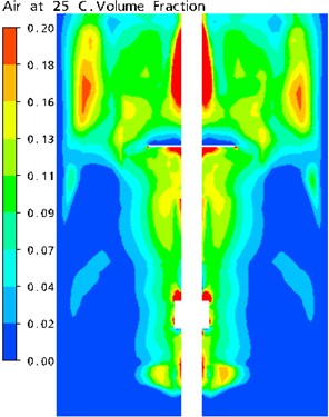

 楼主| 发表于 2011-9-30 09:43:36 | 显示全部楼层
优化后气体分布
优化后气体分布

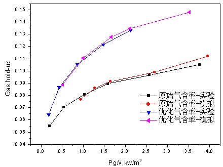

 楼主| 发表于 2011-9-30 09:44:26 | 显示全部楼层
模拟与实验及优化分析比较
模拟与实验及优化分析比较

发表于 2011-10-9 11:01:09 | 显示全部楼层
回复 10# 030301029 的帖子
这个模拟的水平不是一般的高啊,工程上5%的误差就算非常不错了,这个几乎是完全吻合。
 楼主| 发表于 2011-10-14 08:39:50 | 显示全部楼层
原帖由 fluent12.1 于 2011-10-9 03:01 发表
谢谢。模拟需要掌握主要矛盾,忽略次要矛盾,从而指导工业过程。
 楼主| 发表于 2011-10-17 09:04:33 | 显示全部楼层
原帖由 liuchongy 于 2011-10-16 10:37 发表
听一位外国专家说过:数值模拟的结果与试验结果不吻合是正常的,如果非常吻合那就不正常了!
你说的太对了。模拟和实验完全一样,那一定有问题。因为实验本身也是有误差,计算也有误差。
不过,数据处理是人为的,同样的数据,可以通过适当的处理方式,让视觉动物的人,感觉误差更加小。比如采用适当的横轴纵轴(气体速度--气含率?功耗--气含率?转速-功耗?转速-气含率?),适当的坐标系(单对数?双对数?),适当的坐标范围(0-0.1?0-2?0-0.3?)
不知道我这个说法您是否赞成。
