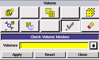

在论坛上经常看到有人在说画网格注意如下的一些参数:
Skewness (不能高于0.95,最好在0.90以下;越小越好)
Change in Cell-Size (也是Growth Rate,最好在1.20以内,最高不能超过1.40)
Aspect Ratio (一般控制在5:1以内,边界层网格可以适当放宽)
我想问下各位高手、这些具体的数字能查出来不,比如一个体的网格的Skemness等参数是怎么得到的,如何查询。
谢谢!

发表于 2011-10-11 09:34:29 | 显示全部楼层
在GAMIT的MESH工具栏中,有一个check工具(如下图),选中待查的MESH体,可查网格质量。
GAMBIT默认的skewness的指标,其它指标查询情况可通过菜单Edit->Default->MESH标签页->ELEMENT_3D_QUALITY来设置,一般常用的是2,6,12值。各值具体含义可看那个参数后面的选项。
