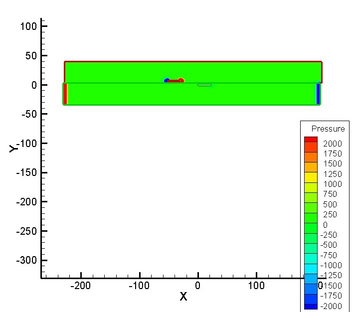

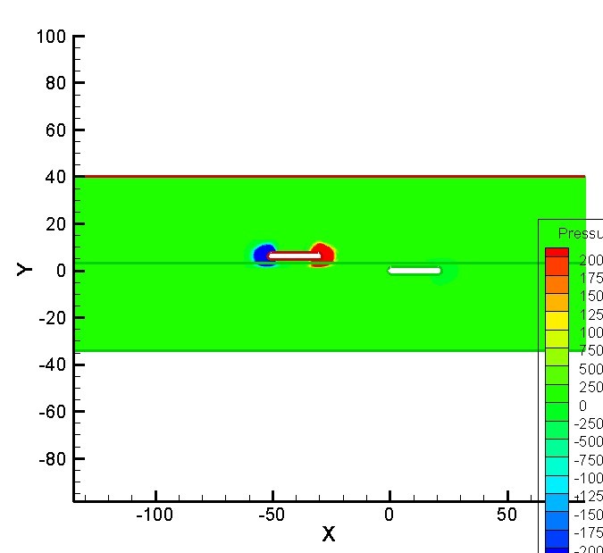

算两车会车,非定常,采用滑移网格,湍流模型为K-W,湍流强度设置为0.01,湍流粘性系数为10,两车速度均为0.1马赫相对行驶,上下两区域运动速度均为0.1,相对而行,结果下边流域的流体好像没流进去似的,求指点!

下边的动网格设置不对吧?
