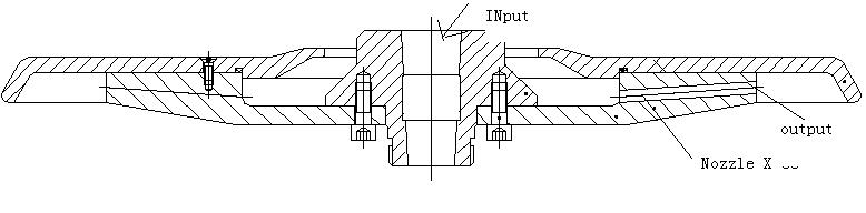

现在再做一个干燥器内旋转雾化器的模拟,图如附件
雾化盘转速5500rpm,工作介质为暂定为水,供料速度4500kg/h,雾化盘的直径(从中心到喷嘴末端)420mm,喷嘴的直径(管状)8mm,个数为36个
我想通过分别模拟计算如下内容:
1.从供料进口到喷嘴出口处为第一个计算域,用气液两相流计算喷嘴末端的液体速度和方向
2.从喷嘴开始到上盖外缘为第二个计算域,用1中得来的速度数据计算液滴的破碎状况。
3.液体完全破碎后,在整个干燥内的运动及其传热传质的过程
问题如下: 1.我使用1的模型能不能精确计算出喷嘴处的速度,若能,是不是要使用sst模型,网格划分要很细? 因  为         通过理论计算 ,喷嘴出口处的液膜很薄,(约0.2mm)。
2.破碎问题 ,我打算使用雾化器模型中的falt-fan模型进行近似模拟,它的帮助文件里说这个好像可以模拟初次破碎,有人说这个不能模拟,必须用vof,请问到底哪个好一些?
3关于液滴的完全破碎,我想知道液滴的破碎9破碎到理论公式计算出的液滴直径及分布的程度),大概是在一个什么距离尺度内完成的,是很靠近喷嘴出口还是要在空气中一段距离之后? 知道了这个问题,我才能在第三部分的模拟中设置injection的位置。
谢谢,请大家指教

艰巨的任务。

先给你一本书。

这种复杂喷嘴结构,计算流体,网格方面就有一定难度。
并且你这个物理过程也复杂,的确有一定难度。
