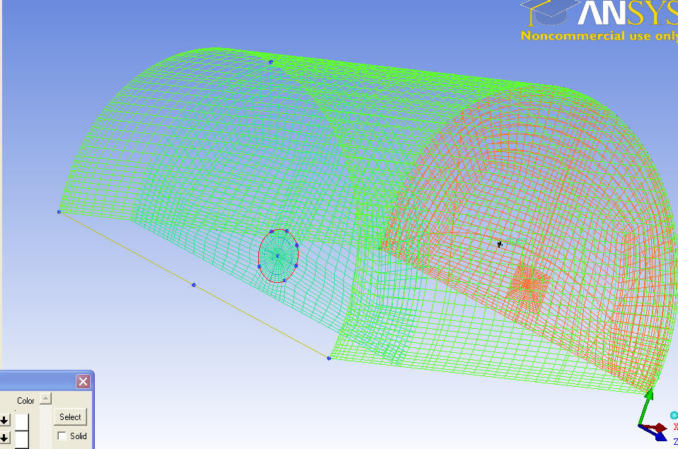

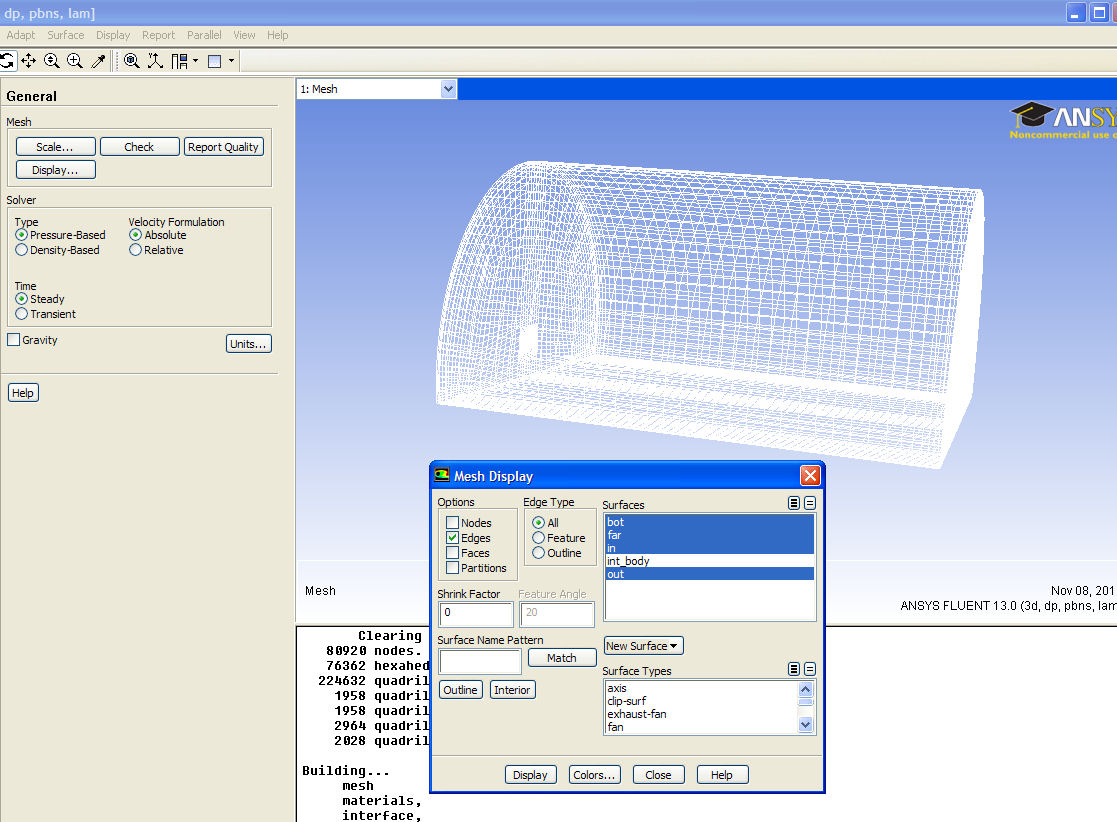

请教一个问题:我要模拟螺旋桨,打算用FLUENT中的FAN来模拟,在ICEM中建立了无厚度圆盘模型,我用非结构网格试过可以,用结构网格时到FLUENT中就看不见了,是什么问题了,请大虾们指教!!!
ICEM建立的结构网格模型
导入FLUENT中圆盘看不见了

用Associate face to surface 将split 出来的与圆盘对应的四边形与圆盘面对应,这样在圆盘上就有了网格,在fluent 中就能看见圆盘并给它fan边界条件
不知道大家有什么其它方法没,一起交流下。
