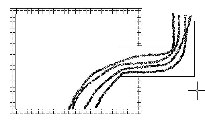

从一个小管子流入一个大的圆柱体内,流体理论上应该呈抛物线下降,请问边界条件如何设置,只知道最右侧怎么弄,接下来两个口不知道如何设置,请教!

两个单元区之间的边界只要是内部单元面区(interior zone)或定义成单元界面区(interface zone)就行。

那我三维建模的时候该怎么办呢,左侧的大圆柱和右侧的小圆柱需要进行合并、分割等操作吗?如果是这样的话,小圆柱分为三部分:在大圆柱内部,与大圆柱壁厚相交的部分,大圆柱外部。谢谢版主了!
