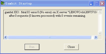

Gambit突然打不开了

我的gambit也打不开了,好像也是这个情况

回复 1# 从海上来 的帖子
把电脑系统时间调到2005即可使用

最近出现的问题是license过期,还没有找到合适的license。
都在找

回复 1# 从海上来 的帖子
license问题已经解决,见这个帖子http://www.cfluid.com/bbs/viewthread.php?tid=112685
