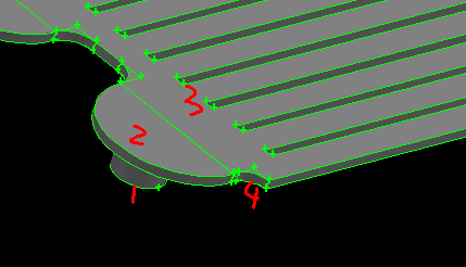

1、请教一下,gambit 里面这个提示是什么意思呢?
mesh of volume 1 contains 4 highly skewed elements(EQUISIZE SKEW>0.97)
期待回复 ,谢谢!
2、附件的图,1是圆柱,2是半圆柱,3是立方体,4是带一个弧面的类似三角体。请问,如何进行网格划分比较理想。

分区不合理,4处网格质量太差

其实这不是我故意分出来的, 我建模的时候就这样一部分一部分画的。您能给点建议么?

把那几个曲边三棱柱合并到整个模型中去,这样产生劣质网格的尖角就没有了。

哥,合并体积之后对整体用四面体网格进行划分么?

曲面三棱柱合并后,我感觉还是有尖角啊!楼主搞定没?求指导
