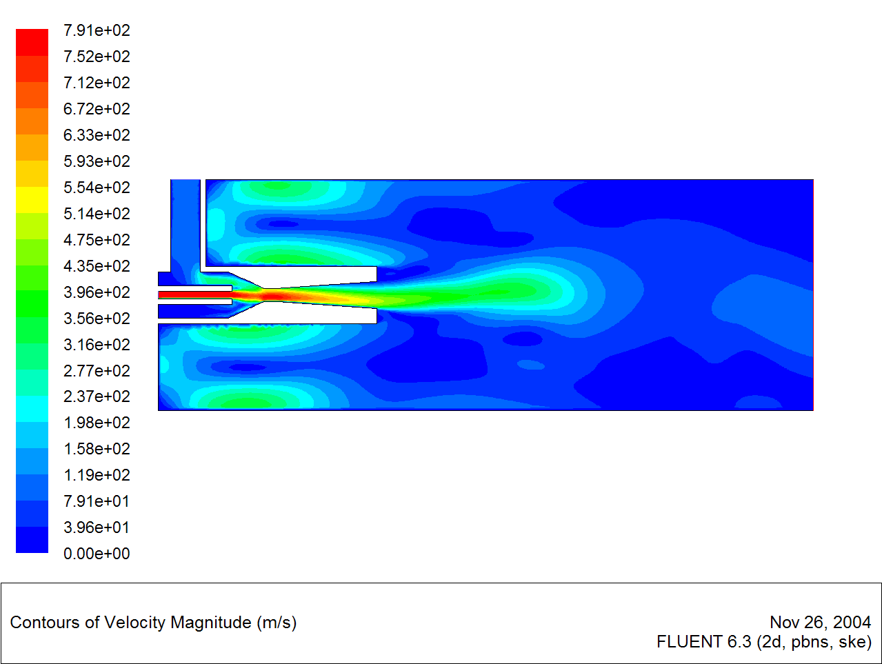

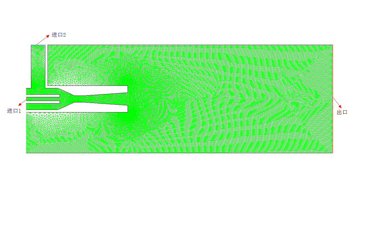

    我想要做 喷射器 的内部和外部流场模拟,此喷射器是用来喷砂的,进口1通入高压气体,使进口2产生负压 而吸入沙粒,经过文丘里腔混合后加速喷出。网格采用Gambit自动划分(非结构三角网格),利用Fluent仿真后效果不理想,想请教高手指点........
>>>图片1(请看附件)

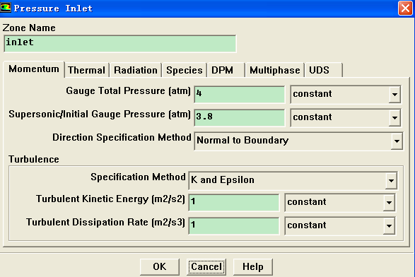

进口1:Pressure inlet
            >>>>>>>图片:进口1

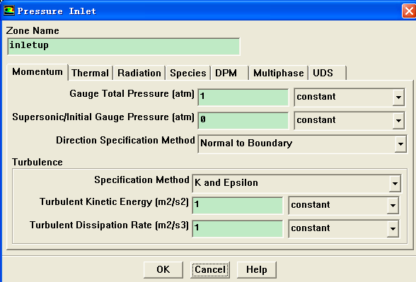

进口2:Pressure inlet
            >>>>>>>图片:进口2

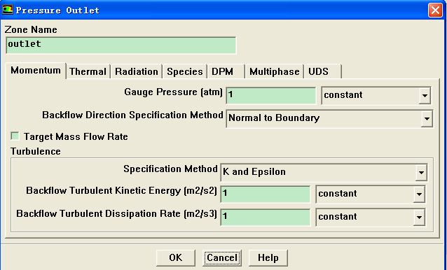

出口: Pressure outlet
          >>>>>>>图片:出口

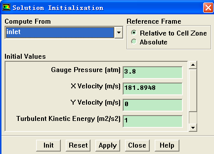

6.初始化:以进口1初始化
>>>>>>>图片:初始化
7.结果:气体速度云图
>>>>>>>图片:速度云图(请看附件)
问题:
1.为什么气流喷不远就停止了?感觉好像气流很弱。
2.为什么没有激波,怎样才能捕捉到激波?
[ 本帖最后由 hongmeng230 于 2011-11-27 15:37 编辑 ]

进口1的速度有700多米,怎么会?进口温度是多少?
你的所有的几何参数都是哪里来的?我觉得有问题。

你的边界条件设置,对进口2,总压是一个大气压,静压不该是0,如果是0,就相当于这个压力全是动能产生的。
根据你的条件,进口1应该不会有那么高的速度,

回复 5# hongmeng230 的帖子
你用进口1初始化的速度明显不到200嘛。

这个计算问题至少有·
(1)进口1不应该是直管。进口1的总压比进口2高3倍,所以只能是一个收缩扩张喷口。如果没有扩张段,至少有收缩段。不能是直管。
(2)这个看起来是二维计算。这是实际情况吗?
(3)出口怎么只是在右面呢?其它地方都是不透气的?如果是的话,那不就是向一个一头开口的大罐里喷气,气流速度怎么会高呢?
(4)喉道附近的网格太稀了。主要是垂直方向上的密度不够。可能要用四边形网格才能做得好。如果用三角形的话,那么网格的数量会很大。
(5)simple方法算超音流动,本来就不够皮实。还是用时间推进吧。
[ 本帖最后由 通流 于 2011-11-30 22:37 编辑 ]

发表于 2011-11-28 10:33:20 | 显示全部楼层
进出口压力、湍流参数设置都不对头,需要大改,好好看看帮助。
