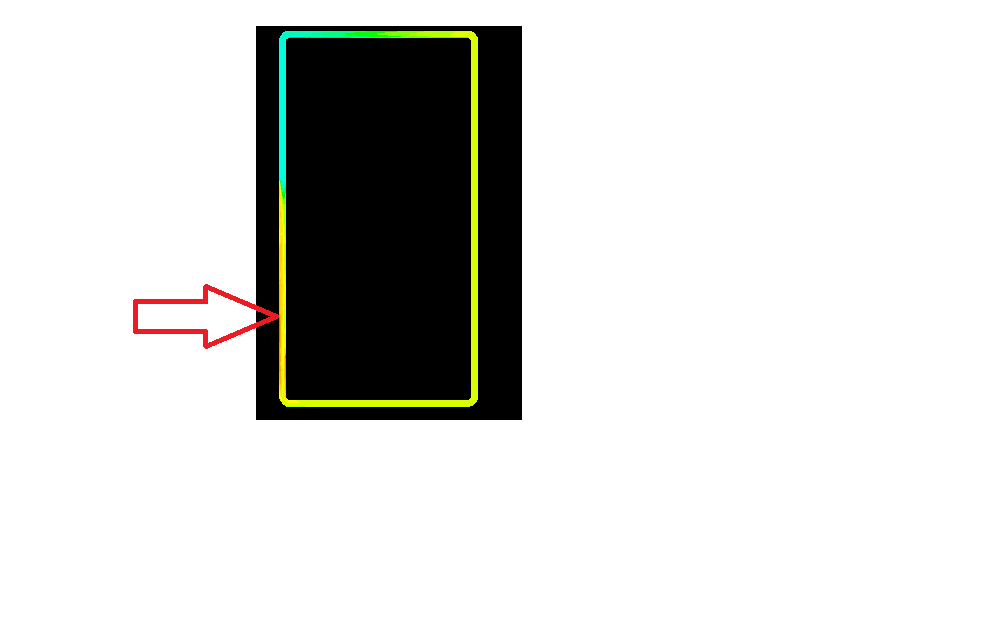

如何在指定的截取一个垂直圆柱的平面平面,而不是截取连个平面。
因为这是一个回路,截取连个平面,流量就是0,无法计算流量

用clip-surface。以后记得划网格的时候做出来。

大侠,能否在详细一些,小弟刚学。
画网格的时候是否设置成interface

画网格的时候设置成interior
