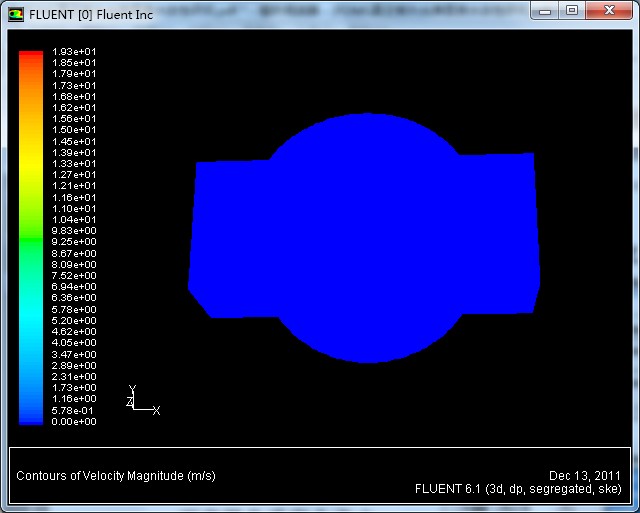

速度分布图都为蓝色,怎么调整分布图上坐标的最大值和最小值

大侠们:小的是初学者。最近遇一难题:速度分布图都为蓝色,却不知道怎么调整分布图上的坐标值,目的是为了看到有颜色区分的分布图。确认速度不为零,只是坐标最大值太大了,把它归于零档。急切需要大侠们的帮助啊。

在display contour里面不要选择auto range,自定义一下。

用global range和auto range选项控制
