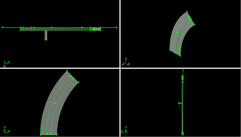

模型是静压导轨的有个油腔内油膜的模型。分三个部分,进油口(圆柱),均压强(中间矩形立方),油膜(最薄处,四周为出油口)。
我自己也画了N多次网格,但是导入fluent计算的时候总是出差,油压有在进油口有显示,可能是网格问题。所以请哪位高手帮忙指点一下。
proe模型已经上传。

回复 1# 阿瓦山 的帖子
可考虑用ICEM划分结构化网格
