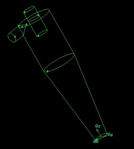

求助,用gambit画网格,
发表于 2011-12-23 11:16:10 | 显示全部楼层 |阅读模式
登录/注册后可看大图
有个小圆柱贯入的,该怎么划分网格呢,那个不规则的公共面老是画不出来啊、

发表于 2011-12-23 11:47:24 | 显示全部楼层
旋风分离器啊!

 楼主| 发表于 2011-12-24 10:50:02 | 显示全部楼层
回复 4# hcl123love 的帖子
有点不一样啊,小圆柱入口和筒体交界面有尖角的,不好画呀。
发表于 2011-12-24 20:39:38 | 显示全部楼层
回复 1# 524092066 的帖子
我的经验是 把入口稍微挪一点 就可以划分网格了
 楼主| 发表于 2011-12-25 13:26:59 | 显示全部楼层
回复 6# endysun 的帖子
怎么挪啊,谢谢啦。
发表于 2012-1-5 13:30:37 | 显示全部楼层
回复 7# 524092066 的帖子
不好意思 之前没有看到你的回复
Y方向挪一点 就可以划分了 尖角就没有了
