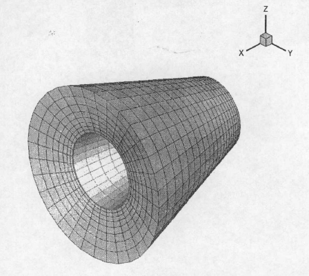

 楼主| 发表于 2011-12-30 15:30:55 | 显示全部楼层
请教各位
我按上面的图想用cooper画网格,首先端面就画不成这样,画出来的径向的辐射线不是直线
还有这个越往外越稀疏,怎么设置的?
拜托各位

端面直接画的话只能用pave网格,这样画出来就不是图里这样的效果,要对端面进行一定的分区,然后用map网格进行划分,最后对体进行cooper,这样的话应该就可以画出来。

我在想 源面如果先画附面层应该能画出现在的网格ba

附面层?你指的是哪个面啊?

楼主没试过用icem吗,我感觉划分这个网格应该简单

内圆柱面 向外的附面层 个人想法

你的意思是在环面上先生成网格,然后以这两个面为源面,进行cooper是把!
