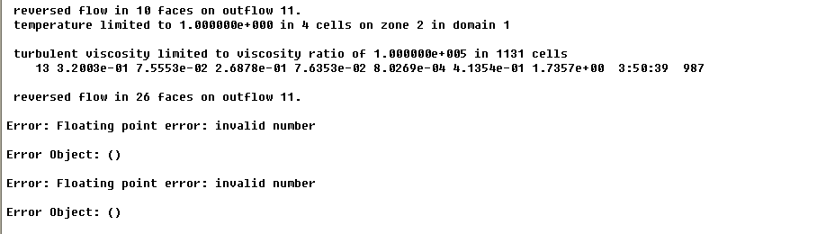

我算到10几步的时候突然中断,这是为什么啊?向各位高手讨教了

浮点溢出,就是发散了。
温度超限了,可能能量方程发散了。
检查一下网格和模型设置。
