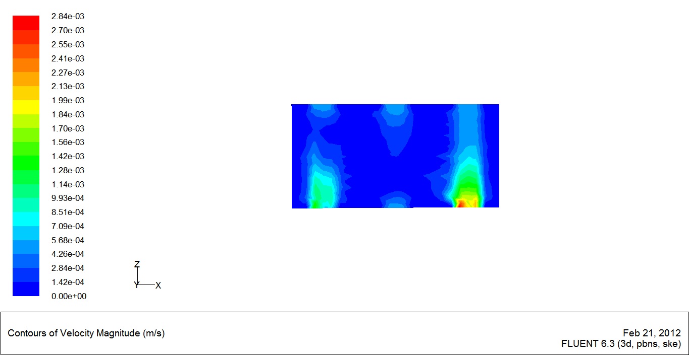

请教各位,想模拟溶液中的10%浓度葡萄糖分子由通道向多孔介质扩散的过程,应该怎么处理?

上述溶液以0.0005m/s速度经过孔道时,为什么在出口端的流速大于进口端?

是不是你的进出口面积不一样? 或者有多个进口

这个题目有意思,做一个动态的模拟,挺好看的。
不过,平常不做这一块,没有多少意见。
多孔介质内的扩散,流体的扩散系数,重要参数之一。
另外,流体在多孔介质内,不知道是什么类型的扩散,努森扩散?分子扩散?或其他?怎么处理或者分别?

葡萄糖随底物流体在多孔介质运动,多孔介质内表面附有细胞,因此还有一个消耗的过程。类似的,还要对底物流体内的氧分子运动模拟,以了解氧在多孔介质内的分布情况。由于流速很低,因此流体Re=0.06,考虑用laminar模型。
查阅了一些文献,里面多采用分子有效扩散系数,这与多孔介质模型里的粘性阻力以及内部阻力有何关联?
还请指教!谢谢。

进口面积一样。三个通道分别有三个进口,定义时都有界面和相同的入口速度。上图是0.0005m/s时的模拟结果,另外还有0.001~0.002m/s的模拟也都有这样的问题。
而且附图的中间通道有点短路的感觉。

是不是要porous jump+mixer模型呢?
