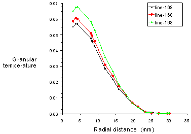

在xyplot 产生的图中怎么改变 图例 说明?
就是想把图中的“line-168”改成别的文字。。。。
新年快乐,求指教。

好像不大好改,那些 TUI 命令太繁琐,又没什么说明
可以试试先 Write To File,然后修改文件后再画一遍

把数据导出来,用origin画

不过我今天发现在xyplot里把数据导出来,再读到“plot”下的“File”里面就可以修改图例文字了。。。苦逼到一定程度总会想到办法。

可以先把数据导入tecplot,然后再修改。

可以tecplot ,这个软件是专门对fluent的后处理。至于origin8.0是一个类似于excel的软件,但是比excel强大很多。
