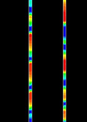

发表于 2012-2-19 20:49:23 | 显示全部楼层 |阅读模式
帮助文档里说使用稳态的vof模型时,将插值方案设置成隐式的可以得到清晰的相界面,但我得到的相图好模糊,求指点

发表于 2012-2-20 09:06:49 | 显示全部楼层
有可能是网格不够细,界面捕捉的不够锋利。

发表于 2012-2-20 09:48:50 | 显示全部楼层
你这个界面捕捉的也不是很好,红色的应该是气泡吧,流动中,哪里会出现方形的气泡?你网格贴上来看看,还有流动状况描述一下。
 楼主| 发表于 2012-2-20 10:22:12 | 显示全部楼层
额,都要是椭圆形的气泡才算好的界面吗,网格已经画的很细啦,间隔是0.1了

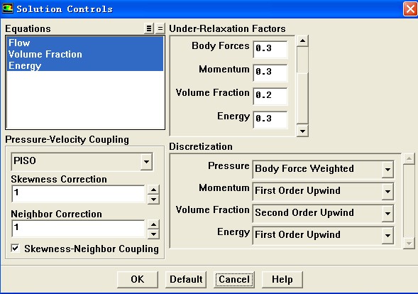

发表于 2012-2-20 11:31:52 | 显示全部楼层
回复 10# asdffdsa1987 的帖子
对,我忘记了稳态这个事了。我觉得你动量和能量改为二阶格式再试试,另外,如果雷诺数比较低,你这径向才20个网格,不密吧?
