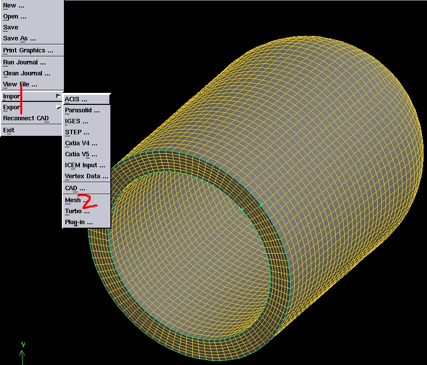

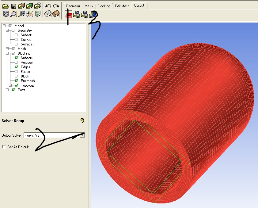

我要用的polyflow软件,在poly软件中不能识别icem里的part,也就不能设定边界,加不上边界条件,想在icem中划网格,在导入gambit中设定边界,实验了很多次都没成功,请高手指点!!!

知道了, file——inport——mesh——tgrid ,,,!!万里长征出了第一步,,

如下:

发表于 2012-3-2 08:25:46
再不明白我就没办法了。
