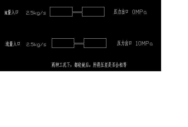

帮看看两种情况结论会一样么?

气体是可压缩的

发表于 2012-3-19 18:54:36
如果是不可压缩流体,压差是一样的。

发表于 2012-3-19 20:10:37
回复 2# 浪子轻狂 的帖子
气体是可压缩的,我只知道进口流量,怎么确定压降呢?

发表于 2012-3-20 08:04:00
相同的流量,同一个管路,如果不可压缩,压降自然是相等的。

发表于 2012-3-20 14:10:55
回复 4# 浪子轻狂 的帖子
如果是可压缩呢?

发表于 2012-3-20 14:59:13
如果可压缩,那就不一样的。

发表于 2012-3-20 21:22:41
回复 6# xrs333 的帖子
如果只知道进口流量,怎么来求压力降呢?出口压力未知啊,可压缩流又不能用outflow.

发表于 2012-3-20 21:38:58
那不行。

发表于 2012-3-20 22:06:49
回复 8# xrs333 的帖子
什么不行?条件不够?那咋办啊?有没有其他算法啊

发表于 2012-3-20 22:46:51
根据连续方程,你这个如果没有分流,出入口的质量流量相同,入口的密度如果可求,用速度入口,出口用outflow,试试吧

发表于 2012-3-21 05:36:13
必须知道出口压力。

发表于 2012-3-21 11:12:31
回复 10# 舞十米阳光 的帖子
可压缩流不能用outflow

发表于 2012-3-21 11:13:13
回复 11# xrs333 的帖子
人家让我求这个压降,咋办啊?55555555555

发表于 2012-3-26 06:28:12
这个还不简单啊。不是没有出口压力吗?那你就随便给一个值。没有给定的意思不就是你有给你认为合适的值的权利吗?
所以,先给一个出口压力,算出结果再说。
