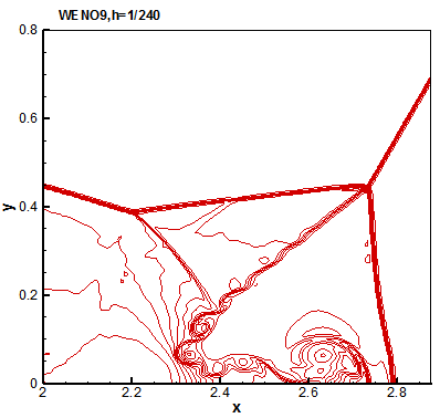

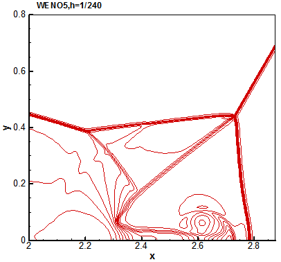

全是精品,内含3阶、5阶、7阶、9阶WENO格式的二维源代码,每种格式都包括三个算例:Solid激波管问题、双马赫反射问题、R-T不稳定性问题,计算结果与相应的文献结果极其相似,希望对各位虾友有所帮助。

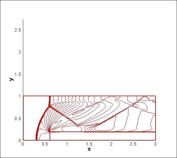

超音速前台阶管道流问题,急!!
非常感谢楼主贡献的程序,楼主能改成超音速管道流的程序下吗?本人之前改过,但可能由于奇点和边界条件处理不当,做出的效果很差,还请楼主看看并改改!
多谢!

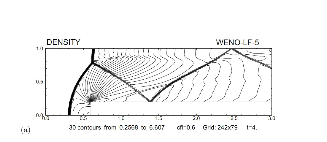

发表于 2012-3-25 23:11:17 | 显示全部楼层
SHU做出的标准解
SHU做出的标准解
发表于 2012-3-26 02:16:30 | 显示全部楼层
鼓励共享精神
看起来结果并不太好,是画图没有认真画吧?

回复 4# onesupeng 的帖子
画图都是30contours from 0.2568到6,。607没错啊,是程序的问题,但是不知道该怎么改啊,好纠结啊。。。。。。

 楼主| 发表于 2012-3-26 17:53:57 | 显示全部楼层
回复2楼:我也算过这个算例,的确计算结果与文献结果有些差别。可能是数字粘性的影响,例如对于双马赫反射问题和R-T不稳定性问题,网格较稀时的计算结果与网格较密时的计算结果差别很大。对于数值粘性的影响,可参考文献《Numerical viscosity and resolution of high order weighted essentially non-oscillatory schemes for compressible flows with high Reynolds numbers》。

发表于 2012-3-31 11:01:10 | 显示全部楼层
2楼的程序有问题,好好看看Shu的原始文章,对于角点需要特殊处理。
很多人发文章都不注意这个问题,审稿人也不管,很多结果看上去很相似,其实还是有问题的。所以参考最原始的文章还是有帮助的。
