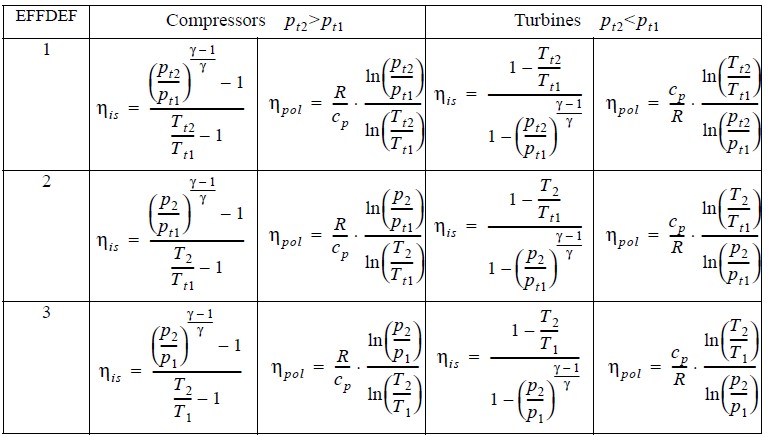

效率计算公式中的R和r分别代表着什么?

看样子不太熟悉热力学。R是气体常数。对于空气,R=287。
你说的r应该是gamma吧?gamma是比热比。有的教材里,gamma是k。对于空气,gamma=1.4
我倒是有点奇怪,你怎么没有问下标 ts,pol的含义。
