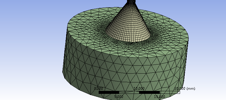

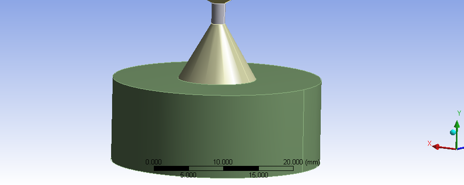

我用的是FLuent12.0.下图是我做的一个模拟几何模型的一部分,已经用切割的方法分成了几个独立的提,但是最下方绿色的体却始终无法完全生成如其他部分一样的方形网格。PS:如果把绿色体再次切割的话,则与上部三角锥台相接的部分无法生成方形网格,其他部分则可以。查阅相关资料,应该是电脑无法扫略的原因,请问如何可以使最下方的圆柱体全部生成方形网格?

网格图
电脑自生成网格

ICEM块拉伸。。。gambit的话cooper都可以很轻松地搞定这个模型的网格

不用块拉伸,那样麻烦,你连做两个o-grid,然后把细端多余的block删除,关联好线。
