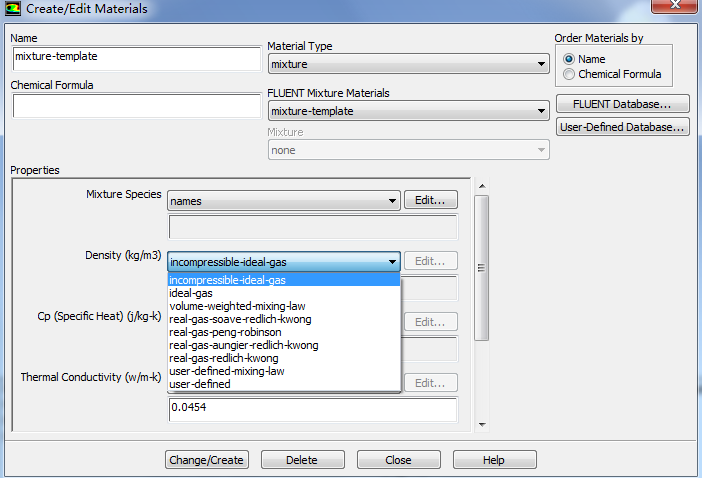

启用组分输运模型(无反应),fluent默认的密度是impressible-ideal-gas,请问能不能设成常数?要用udf实现吗?

有谁遇到过这个问题吗?我想把密度设为1.1kg/m3,只能用udf去实现吗?

这个不可压缩理想气体只和操作压力有关,你根据1.1算出一个操作压力填上去不就完事了吗

谢谢浪子轻狂,这个问题我自己已经解决了,查看的help,选择第三个就可以了。
