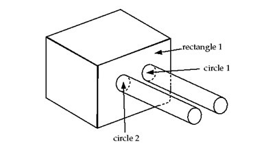

想问下,我把图中的circle1,circle2作为interface Zone1。retangle1作为interface Zone 2.然后把它们grid interface起来。这样可以么?inferface以后发现会多出来两个wall面。想看下这两个面的时候,提示:
Note: zone-surface: cannot create surface from sliding interface zone.
Creating empty surface.
不知道怎么回事,大家帮我来看看吧。

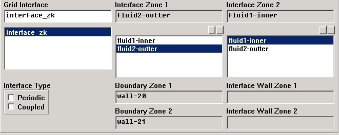

 楼主| 发表于 2012-4-23 10:59:42 | 显示全部楼层
如图,wall-20和wall-21是fluent自动创立的,不知道哪来的,求各位高手帮忙。

发表于 2012-4-23 13:23:15 | 显示全部楼层
在fluent里面interface只能一对一设置的吧,最好现在gambit里面把两个圆设置到一个interface里面,并且好像两个圆的面网格要一样才行
