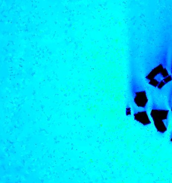

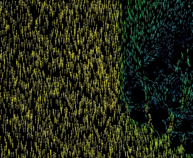

高手请指导下,为啥我做出来的速度contours模拟图里面有很多的碎点呢?感觉一点也不平滑,但是速度矢量图感觉还挺正常的.

你把clip选上了吧。

lz用的是结构网格还是非结构网格?
