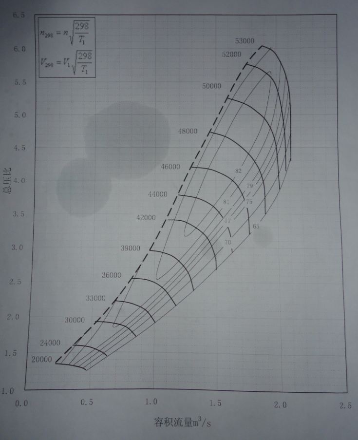

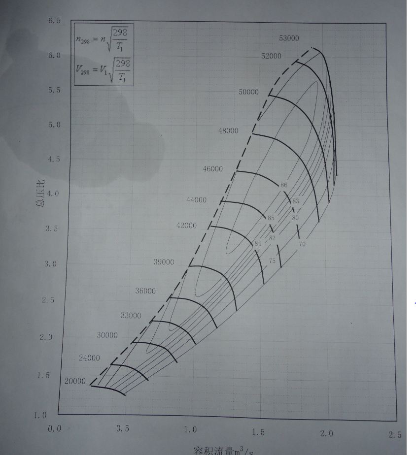

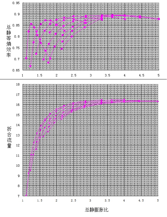

下面是以前设计的一离心压气机和混流涡轮特性线,由于发表论文的时候已经公开了,所以也不存在保密。其他一些未公开的我就不好带上了。有需求可以发邮件联系,价格面议。当然也欢迎在校的研究生一起讨论学习。

这是一设计点总静膨胀比为5混流涡轮。CFD计算的总总等熵效率最高点位为93%,总静等熵效率为89.3%。

这是一使用压比可到5.2的离心压气机CFD计算特性曲线,计算等熵效率最高点为86.4%。

试验特性曲线,效率最高点等熵效率为83%。该压气机轮径为210mm。
