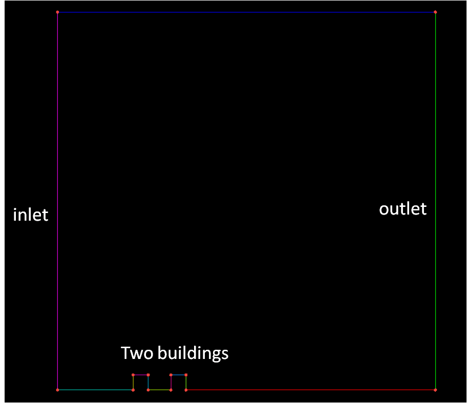

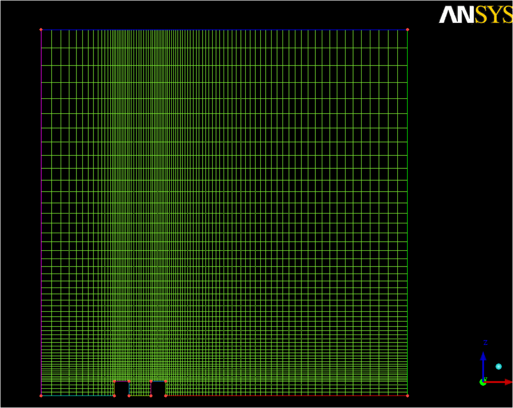

用icem画了一个二维的结构网格
画网格的大体步骤是:导入几何-create body-createparts-createblock-spiltblock-editmesh-save multiblock mesh-loadfrom blocking-output(select solver-bc-writeiput)

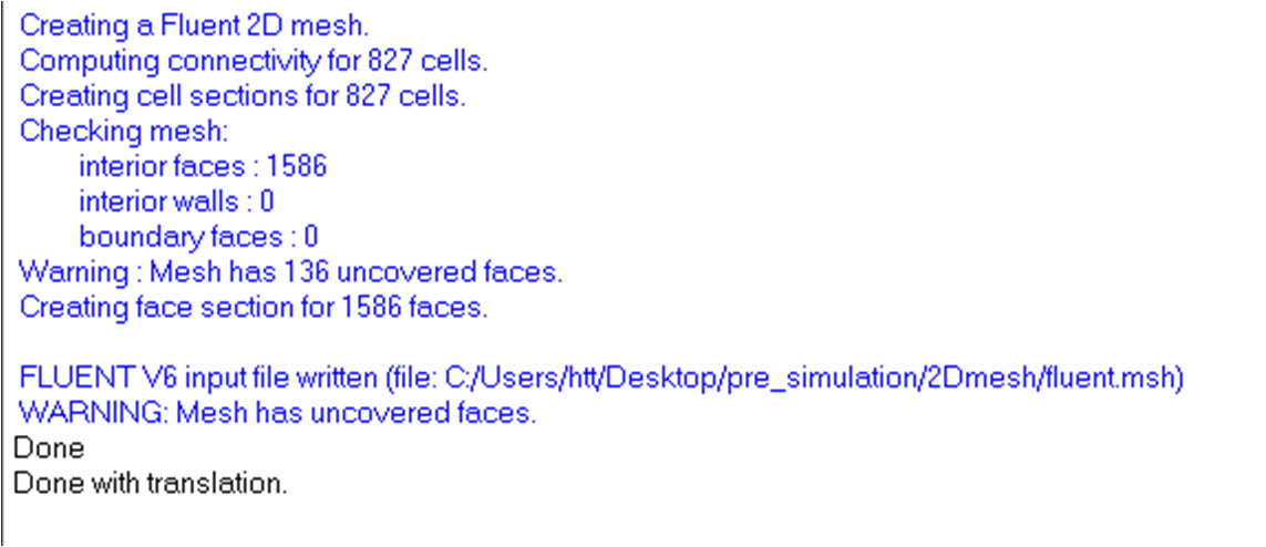

几何与网格和报出的error如附件图片所示;导入fluent之后就出现,求助各位如何解决
Error: FLUENT received fatal signal (ACCESS_VIOLATION
1. Note exact events leading to error.
2. Save case/data under new name
3. Exit program and restart to continue
4. Report error to your distributor.
Error Object: ()

发表于 2012-5-10 17:57:58 | 显示全部楼层
回复 1# kate-huzhizi 的帖子
把每个边界重新关联试试
 楼主| 发表于 2012-5-14 14:56:19 | 显示全部楼层
回复 2# milaoshu 的帖子
确实是关联问题,谢谢

发表于 2012-5-23 11:41:00 | 显示全部楼层
在 icem 中做一个网格检查,将“问题网格”重新建一个子集。再导入fluent试一试。
